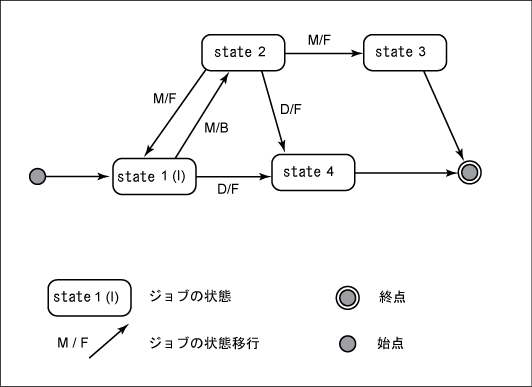

ジョブの状態とジョブの状態トランジション。トランジションの方向は、前方 F、または後方 B とすることができます。M はフィーチャを結合します。
初期ポイントは後続の初期状態のみを持つことができます。初期状態は 1 つのみ存在できます。
