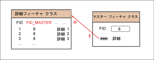

マスター - 詳細のリレーションでは、1 つのフィーチャ クラスが別のフィーチャ クラスとのマルチリレーションを持つことができます。たとえば、建物などのマスター フィーチャは複数の詳細フィーチャを持つことができます。 同様に、各フィーチャは複数のラベルを持つことができます。
データ モデル: マスター - 詳細のリレーション

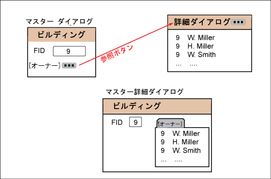

フィーチャ クラス フォームでは、個別のタブに詳細フィーチャを表示するか、リファレンス ボタンを表示してフィルタの関連フォームおよびすべての関連フィーチャを開くことができます。フォーム デザイナーでこれを設定します。
データ モデル: フィーチャ クラス フォームでの関連フィーチャの表示
