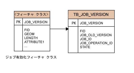

システム テーブル TB_JOB_VERSION
テーブル TB_JOB_VERSION には、すべてのフィーチャの完全な履歴が格納されます。フィーチャー テーブルは 1 つのジョブ関連属性 JOB_VERSION を持っています。テーブル TB_JOB_VERSION は表示されるフィーチャもコントロールします。
TB_JOB_VERSION は、すべてのフィーチャおよびフィーチャが表示されるコントロールの履歴も保持します。
JOB_VERSION の場合、FID は一意ではありませんが、仮想プライベート データベースの場合は一意です。

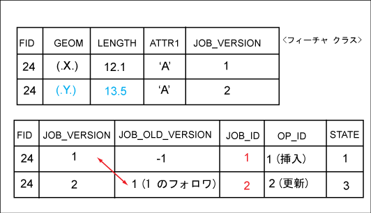

例: <feature class> からの “SELECT * は次の値を返します。
ジョブ 1: 24, (.X.), 12.1, ‘A’, 1
ジョブ 2: 24, (.Y.), 13.5, ‘A’, 2
JOB_OPERATION_ID は、フィーチャで実行される操作(挿入、変更、または削除など)を表示します。
TB_JOB_VERSION の属性
説明
CONFLICT
JOB_VERSION
オブジェクト(フィーチャ)のバージョンを指定します。必須。
JOB_OLD_VERSION
オブジェクトの以前のバージョンを指定しますオプション。
JOB_ID
ジョブ ID を指定します。必須。
JOB_OPERATION_ID
ジョブ操作 ID を指定します。必須。
1 = INSERT
2 = UPDATE
3 = DELETE
- 1: フィーチャ クラスのジョブ有効化時にこのフィーチャが既に存在していることを示しています。
OS_USER_NAME
OS ユーザを格納します。
OPERATION_DATE
操作日を格納します。
STATE
フィーチャの状態を定義します。
1 = ライブ
2 = 保留
3 = オープン
4 = 削除済み
(TB_JOB_STATE で追加の状態を定義できます)
テーブルでジョブを有効にした後、次のようにすべてのオブジェクトで JOB_VERSION の新しい値が作成されます(TB_JOB_VERSION_S のシークエンス)。
ユーザが特定のジョブ(JOB_ID)で作業していて、たとえばフィーチャを変更した場合、操作は TB_JOB_VERSION に次のように登録されます。
実行された操作、日付、ユーザ、および初期の外観など、すべてのフィーチャの履歴をトレースできます。
