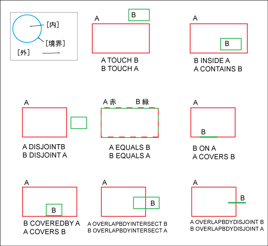

次の空間交差パターンがあります。
あるオブジェクトの内部と境界が他のオブジェクトの内部に完全に含まれます。
あるオブジェクトの内部が他のオブジェクトの内部に完全に含まれ、これらのオブジェクトの境界が交差します。
COVERS の反対です。A COVEREDBY B は B COVERS A を意味します(2 つのオブジェクトの境界がこれらのオブジェクトを部分的にカバーし、その他のオブジェクトの内部がオブジェクト内に完全に含まれています)。
境界と内部は交差しません。
2 つのオブジェクトが同じ境界と内部を持っています。
CONTAINS の反対です。A INSIDE B は B CONTAINS A を意味します(あるオブジェクトの境界と内部はその他のオブジェクトの完全に内側にあります)。
2 つのオブジェクトの境界と内部が交差します。
1 つのオブジェクトの内部がその他のオブジェクトの境界および内部と交差しますが、2 つの境界は交差しません。例: ラインがポリゴンの外部から始まり、そのポリゴンの内部で終了するばあい。
境界は交差しますが、内部は交差しません。
