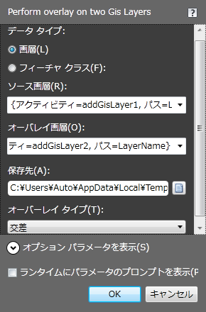

  3. プロンプトが表示されたら、ワークフローのパラメータの値を指定します。
    たとえば、オーバーレイ ワークフローでは、接続するデータ ストアの指定を要求されます。
    ワークフローで、いずれかのアクティビティのパラメータが必要な場合は、プロンプトが表示されます。
    • データベースに接続するには、ログイン資格情報を指定します。
    • ファイルに接続するには、適切なプロバイダを選択して をクリックし、ファイルにナビゲートします。
    • ファイルではなく SHP フォルダに接続するには、SHP プロバイダを選択し、フォルダ アイコンをクリックしてフォルダを指定します。
    ワークフローは、定義内のアクティビティを実行して結果を表示します。
    たとえば、ビルトインのオーバーレイ ワークフローは、指定したデータ ストアへの接続、オーバーレイの実行、およびマップへの結果画層の表示を行います。そのオーバーレイ自体は指定された SDF ファイルに保存されます。AutoCAD Map 3D ツールセット はその SDF ファイルに接続して[表示マネージャ]画層を追加します。接続は、[マップ エクスプローラ]および[データ接続]ウィンドウに表示されます。
