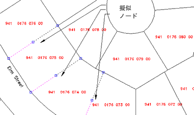

擬似ノードは、2 つのオブジェクトだけに共有されているジオメトリ リンク内の不要なノードです。たとえば、擬似ノードによって、長いリンクが複数の短いリンクに不要に分割されることがあります。
[疑似ノードをディゾルブ]クリーンアップ操作を使用すると、擬似ノードを探して、ノードをディゾルブし、2 つのオブジェクトを結合できます。このオプションでは、頂点を同じ位置に保ったまま 2 つのリニア オブジェクトの交点にあるノードが削除されます。
疑似ノードは、2 つのリンクが交わる位置に存在します。疑似ノードを削除すると、1 つの画層に単一のポリラインが作成されます。
