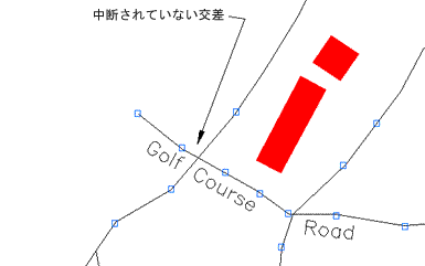

[交差オブジェクトを分割]を使用して、お互いが交差し、交差位置にノードを持たないオブジェクトを探し、交差オブジェクトを分割し、交差位置にノードを作成します。この操作により、線分、円弧、円、ポリラインから成る複雑な交差オブジェクトを交点で分割して、別々の分りやすいオブジェクトにすることができます。
この操作は、ネットワーク トポロジを作成したり、地形等高線を処理したりするときに必要です。最初の例では、ネットワーク トポロジ内に 4 つのリニア オブジェクトがあり、2 つのリニア オブジェクトとしてディジタイズされていました。[交差オブジェクトを分割]を使用した後は、そのリニア オブジェクトは、共通の点で交差する 4 つの別個のオブジェクトです。
このオプションは、交差するすべての線分およびポリラインを分割します。
等高線や湖といった閉じたオブジェクトは、[交差オブジェクトを分割]操作と[未結合オブジェクトを消去]操作を使用してクリーンアップできます。[交差オブジェクトを分割]を使用して、別個のオブジェクトを作成してから、[ショート オブジェクトを消去]または ERASE コマンドを使用します。編集後に作成されたシェイプが希望どおりのシェイプになっており、閉じた領域が歪んでいないことを確認してください。
