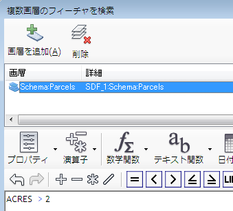

    • [プロパティ条件]: 指定したプロパティ値が設定されているフィーチャをすべて選択できます。 プロパティ、演算子、値を挿入できます。
      たとえば、直径が 10 より大きい管をすべて選択するには、直径 > 10 と指定します。
      [プロパティ]リストには、このフィーチャ クラスで利用できるプロパティが表示されます。プロパティに使用できる値を表示し、リストから挿入できます。
      画層を追加して、検索用の式を指定します。
