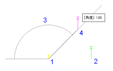

線分または円弧などのオブジェクトを作成する場合、一方の点からの偏角と距離を指定することで、点を入力できます。
図面内の既存の線分を選択するか、線分の始点と終点(1 と 2)を指定し、偏角計測の基線となる線分を選択します。次に、始点からの偏角(3)と距離(4)を入力します。
