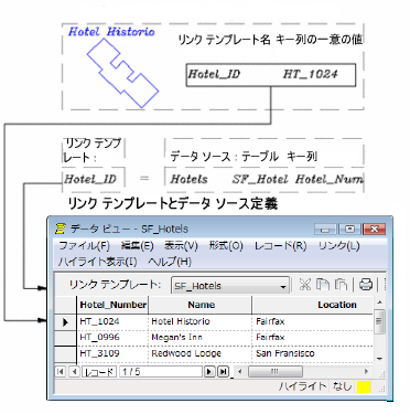

また、データベース テーブルの名前や、各レコードを一意に識別するためのキー列も指定されます。
外部データベースのレコードと図面内のオブジェクトの間に、リンクを作成することができます。 リンクがあれば、データベースの情報を図面内のオブジェクトの解析、選択、および表示に役立てることができます。
たとえば、資産所有データから住宅開発マップにリンクできます。資産価格に基づいてレコードを選択し、それらのレコードにリンクされているすべてのオブジェクトをハイライト表示することができます。また、指定した地域に建っている家をすべて選択し、それらの家にリンクされているレコードをハイライト表示することもできます。
レコードのリンクには、2 つの手順が必要です。
データベースのレコードを図面内のオブジェクトにリンクすると、AutoCAD Map 3D ツールセット はリンク データをオブジェクトに格納します。
