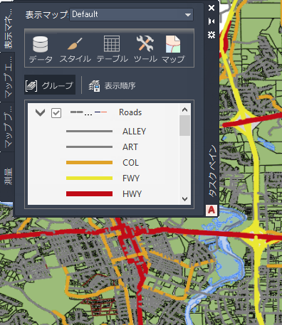

タイプ別に主題設定された道路を表示する主題
