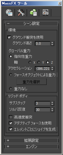

[シーン設定](Scene Settings)ロールアウト
グラウンド平面コントロール
<PhysXPanel>.useGroundPlane BooleanClass default: true -- boolean
[グラウンド平面を使用](Use Ground Plane)オプションの状態を取得します。
このオプションを設定するには、gPxUseGround グローバルを使用します。
true に設定すると、XY グラウンド平面が衝突オブジェクトとして使用されます。
false に設定すると、グラウンド平面はシミュレートされません。
<PhysXPanel>.groundHeight     Float    default: 0.0   --  float
ワールド Z 単位でグラウンド平面の高さを取得します。3ds Max 2013 以降で使用可能です。
このオプションを設定するには、gPxGroundHeight を使用します。
[重力] (Gravity)コントロール グループ
<PhysXPanel>.gravityMode     Integer    default: 2   --  integer
重力モードのラジオ ボタンの状態を取得します。3ds Max 2013 以降で使用可能です。
このオプションを設定するには、nvpx.gravityMode を使用します。
有効な値は次のとおりです。
1 - 重力なし
2 - 指向性重力(既定)
3 - フォース オブジェクトによる重力
<PhysXPanel>.enableGravity BooleanClass default: true -- boolean
[重力有効](Gravity Enabled)チェックボックスの状態を取得します。
このオプションを設定するには、px_sdk_enable_gravity グローバルを使用します。
true に設定すると、.gravityDirection および .gravity プロパティで定義されている重力がシミュレーションに適用されます。
false に設定すると、重力はシミュレートされません。
<PhysXPanel>.gravityDirection Integer default: 3 -- integer
[方向] (Direction)ラジオ ボタンの状態を取得します。
このオプションを設定するには、px_sdk_gravityDirection グローバルを使用します。
有効な値は次のとおりです。
1 - X
2 - Y
3 - Z (既定値)
<PhysXPanel>.gravity Float default: -386.221 -- float
単位/秒² の単位でアクセラレーション値を取得します。1 標準単位が 1 インチの場合、既定値は -386.221 インチ/秒² であり、これは 9.81 m/秒² に相当します。
このオプションを設定するには、まず重力の方向を設定し、次に方向に応じて px_sdk_gravityxpx_sdk_gravityy、または px_sdk_gravityz グローバルのいずれかを設定します。
<PhysXPanel>.gravityObject     UndefinedClass    default: undefined   --  node
.gravityMode を 3 ([フォースオブジェクトの重力](Gravity By Force Object))に設定した場合に使用される重力フォース オブジェクトを取得します。3ds Max 2013 以降で使用可能です。
このノードを設定するには、nvpx.gravityObject プロパティを使用します。
[リジッド ボディ](Rigid Bodies)コントロール グループ
<PhysXPanel>.subStepsInteger default: 3 -- integer
フレームごとのサブステップの数を取得します。
このオプションを設定するには、px_sdk_sub_sim_steps グローバルを使用します。
各グラフィカル更新の間に実行されるシミュレーション ステップの数は、「(サブステップ + 1) * フレーム レート」という式で決まります。フレーム レートが 30 fps で 0 サブステップの場合は、1 秒間に 30 シミュレーション ステップ、1 サブステップの場合は 1 秒間に 60 ステップ、2 サブステップの場合は 1 秒間に 180 シミュレーション ステップ、などとなります。サブステップの最大値は 159 であり、これは 30 fps のアニメーションで 1 秒間に 4,800 シミュレーション ステップになります。サブステップの値を大きくするほど衝突とコンストレイントの精度は高くなりますが、パフォーマンスは低下します。
<PhysXPanel>.solverIteration Integer default: 30 -- integer
ステップごとのソルバ反復の回数を取得します。
これは、衝突とコンストレイントを適用するときにコンストレイント ソルバが実行する反復の回数のグローバル設定です。シミュレーションで使用されるコンストレイントが多い場合、または結合エラーの許容値が非常に小さい場合は、この値を高くすることが必要になる場合があります。通常、この値を 30 より大きくする必要はありません。
<PhysXPanel>.enableCCD BooleanClass default: false -- boolean
[高速度衝突を有効化](Enable High Velocity Collisions)チェックボックスの状態を取得します。「CCD」は「Continuous Collision Detection」(持続衝突検出)の略です。この方法は、2 つのサンプル ステップ間を高速移動するリジッド ボディ オブジェクトのモーション パスをカバーする単純化されたジオメトリ ハルを使用して、経路内の他のリジッド ボディと正確に衝突させます。
このオプションを設定するには、px_sdk_continuous_cd グローバルを使用します。
<PhysXPanel>.shapePerElement     BooleanClass    default: true   --  boolean
[エレメントごとにシェイプ生成](Generate Shape Per Element)チェック ボックスの状態を取得します。3ds Max 2013 以降で使用可能です。
このオプションを設定するには、gPxGenerateShapePerElement グローバルを使用します。

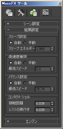

[拡張設定](Advanced Settings)ロールアウト
[スリープ設定](Sleep Settings)コントロール グループ
<PhysXPanel>.sleepThresholdsAutomatic Integer default: 1 -- integer
スリープ モードのラジオ ボタンの状態を取得します。
このオプションを設定するには、gPxSleepThresholdsAutomatic グローバルを使用します。
有効な値は次のとおりです。
1 - 自動 - MassFX は、それを超えるとスリープが適用される、線形と角速度の両方に対する妥当なスリープしきい値を、自動的に計算します。そのためには、実験的つまり経験に基づく方法が使用されます。
2 - 手動 - .sleepSpeed および .sleepSpin プロパティを使用して、オブジェクトが「スリープ」モードに移行する線形スピードと角度スピードのしきい値を定義します。
<PhysXPanel>.sleepEnergy     Float    default: 1.9685   --  float
[スリープ エネルギー](Sleep Energy)プロパティの値を取得します。.sleepThresholdsAutomatic プロパティが 1 に設定されているときに、その値より小さくなるとリジッド ボディが「スリープ」モードに移行してエネルギーが計算されなくなる、エネルギーのしきい値を決定するために使用されます。3ds Max 2013 以降で使用可能です。
このオプションを設定するには、px_sdk_sleep_energy グローバルを使用します。
3ds Max 2012 で使用される .sleepSpeed 値および .sleepSpin 値とは異なり、sleepEnergy しきい値では、線形スピードと角度スピードに加え、オブジェクトの質量も考慮して計算するかどうかが決定されます。
<PhysXPanel>.sleepSpeed Float default: 1.9685 -- worldUnits
[最低スピード]プロパティの値(3ds Max 2012 の UI に表示)を取得します。.sleepThresholdsAutomatic プロパティが 1 に設定されているときに、その値より小さくなるとリジッド ボディが「スリープ」モードに移行してスピードが計算されなくなる、線形スピードのしきい値を決定するために使用されます。値の単位は単位/秒です。
<PhysXPanel>.sleepSpin Float default: 5.0 -- float
[最低スピン]プロパティの値(3ds Max 2012 の UI に表示)を取得します。.sleepThresholdsAutomatic プロパティが 1 に設定されているときに、その値より小さくなるとリジッド ボディが「スリープ」モードに移行してスピードが計算されなくなる、角度スピードのしきい値を決定するために使用されます。値の単位は度/秒です。
[高速度衝突](High Velocity Collisions)コントロール グループ
<PhysXPanel>.ccdMinSpeedAutomatic Integer default: 1 -- integer
[高速度衝突](High Velocity Collisions)の自動/手動モードのラジオ ボタンの状態を取得します。
このオプションを設定するには、gPxCCDMinSpeedAutomatic グローバルを使用します。
有効な値は次のとおりです。
1 - 自動
2 - 手動
<PhysXPanel>.ccdMinSpeedThreshold Float default: 5.0 -- float
[最低スピード](Min Speed)しきい値を取得します。
このプロパティは、.ccdMinSpeedAutomatic が 2 に設定され、.enableCCD が true に設定されているときに使用されます。
[バウンス設定](Bounce Settings)コントロール グループ
<PhysXPanel>.bounceMinSpeedAutomatic Integer default: 1 -- integer
リジッド ボディが相互にバウンドするときを決定するバウンスの最低スピード方法の状態を取得します。
このオプションを設定するには、gPxBounceMinSpeedAutomatic グローバルを使用します。
有効な値は次のとおりです。
1 - 自動 - MassFX は、経験的なアルゴリズムを使用して、それより大きくなるとバウンスを適用する妥当な最低スピードのしきい値を計算します。
2 - 手動 - スピードの経験的な値を上書きするには、[手動] (Manual)を選択して、適当な[最低スピード](Min Speed)の値を設定します。
<PhysXPanel>.bounceMinSpeedThreshold Float default: 5.0 -- float
バウンスの最低スピードのしきい値を取得します。
このオプションを設定するには、px_sdk_bouncethresh グローバルを使用します。
このスピード(単位/秒で指定)より速く移動するシミュレーション内のリジッド ボディは、衝突すると相互にバウンドします。この値の設定が高すぎると、高速移動するオブジェクトが別のオブジェクトと衝突してもバウンドしなくなります。この値の設定が低すぎると、低速で移動するオブジェクトのバウンドが増加するため、シミュレーションのパフォーマンスが低下し、ジッターが発生する可能性があります。この値を 0.0 に設定すると、移動するすべてのオブジェクトについてバウンスが有効になります。

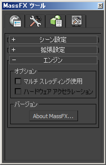

[エンジン] (Engine)ロールアウト
[オプション] (Options)コントロール グループ
<PhysXPanel>.useMultiThread BooleanClass default: false -- boolean
[マルチ スレッディング使用](Use Multithreading)オプションの状態を取得します。
このオプションを設定するには、gPxUseMultiThread グローバルを使用します。
true に設定すると、シミュレーションはマルチ スレッド化されて、パフォーマンスが向上します。
<PhysXPanel>.useHardwareScene BooleanClass default: false -- boolean
サポートされるハードウェアが検出されたときに使用できる[ハードウェア アクセラレーション](Hardware Acceleration)オプションの状態を取得します。
このオプションを設定するには、gPxUseHardwareScene グローバルを使用します。
true に設定すると、シミュレーションはハードウェア アクセラレーションを使用し、パフォーマンスが向上します。

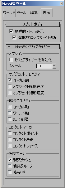

[MassFX ビジュアライザー](MassFX Visualizer)ロールアウト
<PhysXPanel>.visualizerEnable     BooleanClass    default: false   --  boolean
[ビジュアライザーを有効化](Enable Visualizer)チェックボックスの状態を取得します。
<PhysXPanel>.visualizerScale     Float    default: 1.0   --  worldUnits
[スケール] (Scale)スピナーの値を取得します。軸などのビューポート ベースのインジケータの相対サイズを制コントロールします。
[オブジェクト プロパティ](Object Properties)コントロール グループ
<PhysXPanel>.bodyAxis     BooleanClass    default: true   --  boolean
[ローカル軸](Local Axis)チェックボックスの状態を取得します。true に設定すると(既定値)、リジッド ボディ オブジェクトのローカル軸がシミュレーションの間にビューポートに表示されます。
<PhysXPanel>.bodyLinearVel     BooleanClass    default: false   --  boolean
[オブジェクト線形速度](Object Linear Velocity)チェックボックスの状態を取得します。true に設定すると、リジッド ボディ オブジェクトの線形速度がシミュレーションの間にビューポートに表示されます。
<PhysXPanel>.bodyAngularVel     BooleanClass    default: false   --  boolean
[オブジェクト矩形速度](Object Angular Velocity)チェックボックスの状態を取得します。true に設定すると、リジッド ボディ オブジェクトの角速度がシミュレーションの間にビューポートに表示されます。
[結合プロパティ](Joint Properties)コントロール グループ
<PhysXPanel>.jointLocalAxis     BooleanClass    default: false   --  boolean
[ローカル軸](Local Axis)チェックボックスの状態を取得します。true に設定すると、結合のローカル軸がシミュレーションの間にビューポートに表示されます。
<PhysXPanel>.jointWorldAxis     BooleanClass    default: false   --  boolean
[ワールド軸](World Axis)チェックボックスの状態を取得します。true に設定すると、結合のワールド軸がシミュレーションの間にビューポートに表示されます。
<PhysXPanel>.jointLimits     BooleanClass    default: false   --  boolean
[結合制限](Joint Limits)チェックボックスの状態を取得します。true に設定すると、結合の制限がシミュレーションの間にビューポートに表示されます。
[コンタクト マーカー](Contact Markers)コントロール グループ
<PhysXPanel>.contactPoints     BooleanClass    default: false   --  boolean
[コンタクト ポイント](Contact Points)チェックボックスの状態を取得します。true に設定すると、リジッド ボディの衝突の位置がシミュレーションの間にビューポートに表示されます。
<PhysXPanel>.contactNormal     BooleanClass    default: false   --  boolean
[コンタクト法線](Contact Normals)チェックボックスの状態を取得します。true に設定すると、リジッド ボディの衝突の法線がシミュレーションの間にビューポートに表示されます。
<PhysXPanel>.contactForce     BooleanClass    default: false   --  boolean
[コンタクト フォース](Contact Force)チェックボックスの状態を取得します。true に設定すると、リジッド ボディの衝突の力の大きさがシミュレーションの間にビューポートに表示されます。
[衝突マーカー](Collision Markers)コントロール グループ
<PhysXPanel>.collisionShapes     BooleanClass    default: true   --  boolean
[衝突メッシュ](Collision Meshes)チェックボックスの状態を取得します。オン(既定)にすると、シミュレートされるすべてのオブジェクトのリジッド ボディ メッシュがビューポートに表示されます。
<PhysXPanel>.collisionCompounds     BooleanClass    default: false   --  boolean
[衝突グループ](Collision Groups)チェックボックスの状態を取得します。
<PhysXPanel>.collisionSpheres     BooleanClass    default: false   --  boolean
[衝突球](Collision Spheres)チェックボックスの状態を取得します。オン(既定)にすると、リジッド ボディ オブジェクトのバウンディング球が表示されます。バウンディング球を使用すると、2 つのリジッド ボディの衝突をリジッド ボディ メッシュ レベルで検査するかどうかを指定できます。2 つの球が交差しない場合は、正確で時間のかかる衝突探知を実行する必要はありません。
