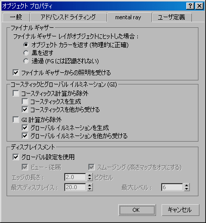

mental ray の[間接光](Indirect Illumination)プロパティ
<node>.generatecaustics Boolean default: false
ノードがコースティックスを生成するかどうかを取得/設定します。コースティックスは、3ds Max スキャンライン レンダラーではサポートされていません。
<node>.rcvcaustics Boolean default: true
ノードがコースティックスを受けるかどうかを取得/設定します。コースティックスは、3ds Max スキャンライン レンダラーではサポートされていません。
<node>.generateGlobalIllum Boolean default: false
ノードがグローバル イルミネーションを生成するかどうかを取得/設定します。グローバル イルミネーションは、3ds Max スキャンライン レンダラーではサポートされていません。
<node>.rcvGlobalIllum Boolean default: true
ノードがグローバル イルミネーションを受けるかどうかを取得/設定します。グローバル イルミネーションは、3ds Max スキャンライン レンダラーではサポートされていません。
