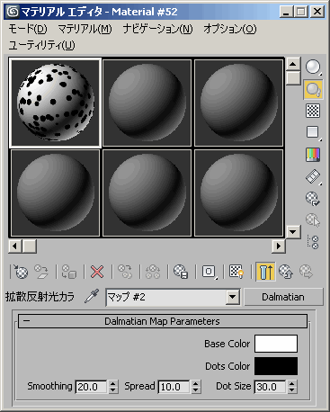

スクリプトの使い方
スクリプトを評価します。新しい Dalmatian マップがマテリアル/マップ ブラウザ内に表示されます。このマップは、通常のテクスチャ マップが使用される場所ならどこででも使用できます。既定の外見は、典型的なダルメシアン犬の皮膚に似ています。
