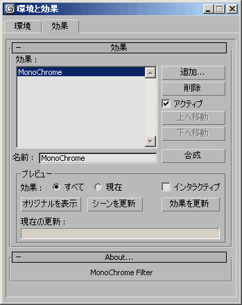

スクリプトの使い方

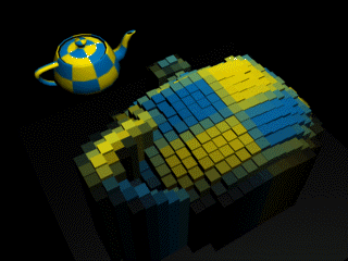

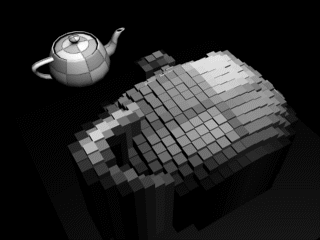

スクリプトを評価した後に、新しいプラグイン効果の 「MonoChrome」が、[レンダラー > 効果... > 追加...] (Renderer > Effects... > Add...)に表示されます。それを効果のキューに追加して、シーンをレンダリングします。その結果、モノクロ バージョンでレンダリングされます。スクリプト化された renderEffects は、SDK を使用して作成された本物のプラグインと比較して低速ですが、非常に柔軟性があり、すばやくプロトタイプ化できます。
仮想フレーム バッファ内で、イメージのアルファ バージョンとモノクロ バージョンを調べることができます。アルファ バージョンは変更されておらず、モノクロ バージョンは renderEffect によって生成された RGB イメージと同じです。
