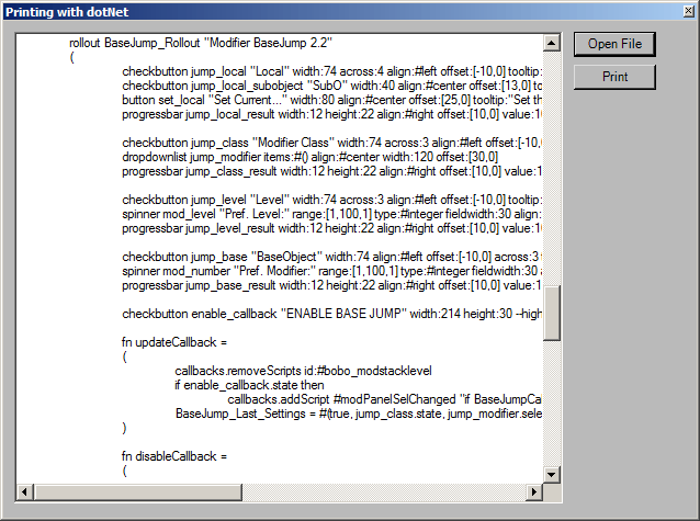

確認 :
イベント ハンドラの作成時に既定動作とならない理由は?
上記の方法は、その他の DotNet オブジェクトに配置される DotNet オブジェクトにのみ適用されるものです。
イベント ハンドラがあり、オブジェクトの寿命コントロールで変更が生じないようにする場合の例として、タイマ オブジェクトがあります。オブジェクトをラップしている MAXScript 値が削除されるときにタイマ オブジェクトを削除したい場合があります。タイマ オブジェクトの寿命コントロールを #dotnet に設定すると、DotNet オブジェクトではタイマ オブジェクトへの参照が維持されないため、以降のランダムなポイントで DotNet ガベージ コレクションによってタイマ オブジェクトが削除されます。
hForm.ShowModeless()
最後に、フォームを表示します。
)--end script
結果
