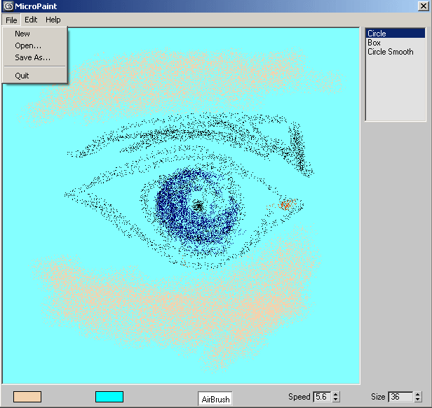

このビットマップ ペイント ツール開発の手順では、[新規] (New)、[開く] (Open)、[保存] (Save)のオプションが含まれるメイン メニュー バーを追加します。
全体の流れ
いくつかのメニュー項目と、対応するイベント ハンドラを持つ新しい右クリック メニューを定義します。
右クリック メニューをダイアログ ボックスにメニュー バーとして割り当てます。

ステップごとの解説

結果:
