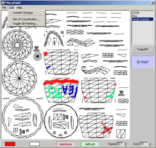

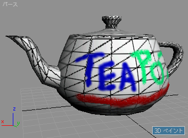

チュートリアル - ビットマップ ペイント ツールの開発 - 3D ペイント
ビットマップ ペイント ツール開発の手順では、3ds Max ビューポート内のシーン オブジェクトに直接ペイントするオプションを追加します。
全体の流れ
ユーザ インタフェースに、3D ペイントの有効と無効を切り替えるチェックボタンを追加します。
PainterInterface を使用して、ビューポート内でブラシをコントロールする単純な関数をいくつか定義し、ペイントする面の UV 座標を読み取って、対応するビットマップの領域内に描画します。

  fn StartStroke = ( thePainterInterface.undoStart() )
  fn PaintStroke =
    theMesh = theObj.mesh
    thePainterInterface.getHitFaceData &bary &faceIndex theObj 0
    theFace = meshop.getMapFace theMesh theChannel faceIndex
    vert1= meshop.getMapVert theMesh theChannel theFace.x
    vert2= meshop.getMapVert theMesh theChannel theFace.y
    vert3= meshop.getMapVert theMesh theChannel theFace.z
    thePoint = bary.x*vert1 + bary.y*vert2 + bary.z*vert3
    drawStroke [thePoint.x * bitmapx_1, bitmapy_1 - thePoint.y * bitmapy_1] [thePoint.x * bitmapx_1, bitmapy_1 - thePoint.y * bitmapy_1]
    thePainterInterface.clearStroke()
  fn EndStroke =
    thePainterInterface.undoAccept()
    if autoSave.checked do
      save theCanvasBitmap
      try(theObj.material.diffsemap.bitmap = theCanvasBitmap)catch()
  fn CancelStroke = (thePainterInterface.undoCancel())
  fn SystemEndPaintSession = ( paint3D.checked = false )
  fn startPainting3D =
    if thePainterInterface.InPaintMode() or theObj == undefined then
      thePainterInterface.EndPaintSession()
    else
      paint3D.checked = true
      thePainterInterface.pointGatherEnable = TRUE
      thePainterInterface.initializeNodes 0 #(theObj)
      thePainterInterface.offMeshHitType = 2
      thePainterInterface.ScriptFunctions startStroke paintStroke endStroke cancelStroke SystemEndPaintSession
      thePainterInterface.startPaintSession()
  on paint3D changed state do startPainting3D()

ステップごとの解説

rcMenu CanvasMenu
subMenu "File"
menuItem new_menu "New"
menuItem open_menu "Open..."
menuItem save_as "Save As..."
separator file_menu_1
menuItem quit_tool "Quit"
subMenu "Edit"
menuItem commit_menu "Commit Changes"
separator edit_menu_1
menuItem uv_menu "Get UV Coordinates..." menuItem paint3d_menu "Toggle 3D Painting..."
新しい[Toggle 3D Painting]のメニュー項目です。メインのユーザ インタフェースにも、よく目立つボタンを追加します。

3D 空間でのペイントを制御する新しいチェックボタンです。有効にすると、青色に変わります。

createDialog MicroPaint_CanvasRollout (bitmapx+100) (bitmapy+30) menu:CanvasMenu
MicroPaint_CanvasRollout.theCanvas.bitmap = theBackgroundBitmap
結果:
3D のオブジェクトと 2D のイメージは同時にペイントできます。
