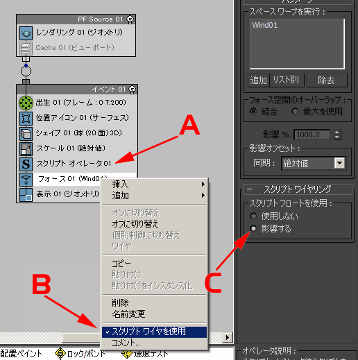

パーティクル ビューの設定**:**
パーティクル ビューの設定には、パーティクルの可変サイズを定める Scale オペレータが備えられています。
スクリプト ワイヤリングを有効にするには、次の手順を行う必要があります。
