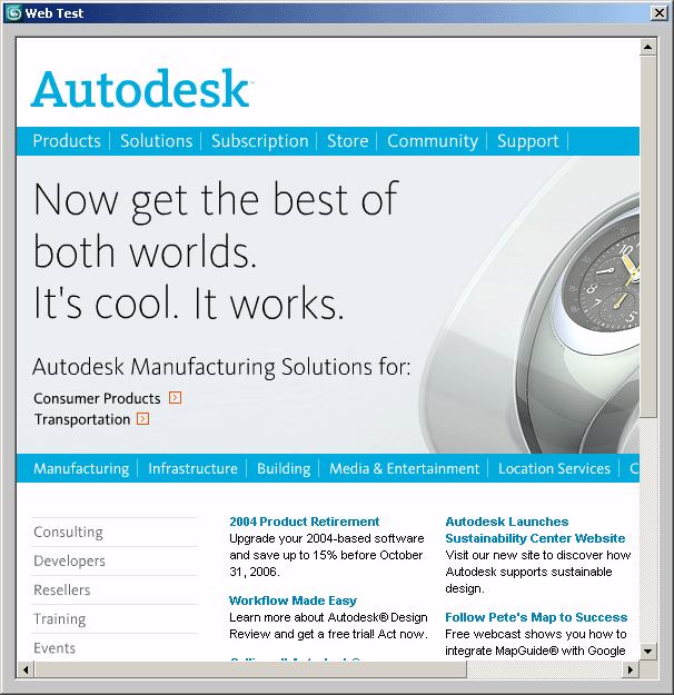

webbrowser_rollout.wb.url = dotNetObject "System.Uri" "http://www.autodesk.com"
お使いのコンピュータがインターネットにアクセスできる場合、Web ブラウザには Autodesk のホームページが表示されます。
