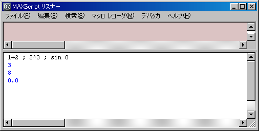

また、MAXScript では、複数のステートメントと式を 1 行に組み合わせることができます。以下のように、ステートメントまたは式は「;」で区切られます。
例:

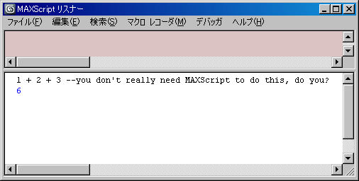

ガイドやコンテキストを提供するために、スクリプト中にコメントを入れる場合にも有用です。MAXScript ではコメントの前に 2 つのハイフン「--」を入れ、その後ろにコメントを入れることができます。MAXScript は、2 つのハイフンに達すると、その行の残りの部分の評価を停止します。
例:
