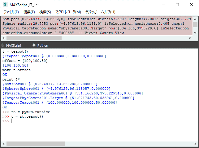

[スクリプト リスナー](Scripting Listener)ウィンドウは、サイズが変更できるモードレス ウィンドウです。作業中にこのウィンドウと 3ds Max を切り替えることができます。リスナーを閉じて再び開くと、含まれているテキストが保持されています。
[カスタマイズ] (Customize) > [基本設定] (Preferences) > [MAXScript]で[出力時に自動でリスナーを開く](Auto Open Listener on Output)をオンにすると、スクリプトが出力するときに[スクリプト リスナー](Scripting Listener)ウィンドウが自動的に開きます。
[スクリプト リスナー](Scripting Listener)は 2 つのペインに分かれています。上(ピンク) ペインは[マクロ レコーダ](Macro Recorder)ペインで、下(白)のペインは[出力] (output)ペインです。
マクロ レコーダが有効な場合、記録された内容はすべて[マクロ レコーダ](Macro Recorder)ペインに表示されます。
スクリプトの結果は出力ペインに表示されます。
[マクロ レコーダ](Macro Recorder)ペインで実行されたコードの出力は、記録が混乱しないように常に出力ペインに表示されます。
両方のペインでカットおよび貼り付け、ドラッグ アンド ドロップ、編集、選択、コードの実行などができます。
間にある分割バーをドラッグすると、ペインのサイズを変更できます。
