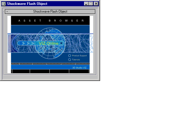

次のサンプル スクリプトでは、テキスト オブジェクトを作成し、そのテキストを Shockwave Flash Object から送信される FSCommand イベント引数値に設定します。

   on rFlash open do
   axFlash.movie = "e:\\Movie1.swf"
   axFlash.movie = "e:\\Movie1.swf" -- need to load 2nd time sometimes
   checkTextObject();
   flashFloater = newRolloutFloater "Shockwave Flash Object" 350 300 10 10
   addRollout rFlash flashFloater
