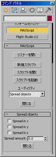

ここでは、現在選択したものにオブジェクトの位置を展開するユーティリティを実装する簡単な例を挙げます。この例では、 Spread objects エントリを[ユーティリティ] (Utilities)リストにインストールします。Spread objects ロールアウトを開くと、3 つのチェック ボックスと 1 つのスプレッド量スピナーがあります。スプレッド スピナー イベント ハンドラは、ユーザがスピナーを調整するときは必ず呼び出されます。イベント ハンドラ式では選択したオブジェクトの新しい位置が計算され、スプレッドを制御するために各チェック ボックスの状態がテストされます。

このスクリプトで書かれた[ユーティリティ] (Utilities)パネル ロールアウトは、次の図のようになります。[閉じる] (Close)ボタンは、ユーティリティ ロールアウトの MAXScript によって自動的に作成され、ロールアウトを閉じます。
スプレッド オブジェクト ロールアウト
