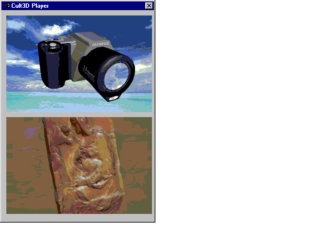

以下のサンプル スクリプトでは、Cult3D ビューアから 2 つのインスタンスを作成し、インターネットから 2 つのファイルを開きます。Cult3d ビューアをインストールして、以下のサンプルスクリプトを実行してください。スクリプトを実行したら、任意のビューポートを右クリックし、[表示] (Views) > [拡張] (Extended) > Cult3D Player を選択して、ウィンドウをビューポートに表示します。

createDialog rCult3D width:320 height:430
registerViewWindow rCult3D
