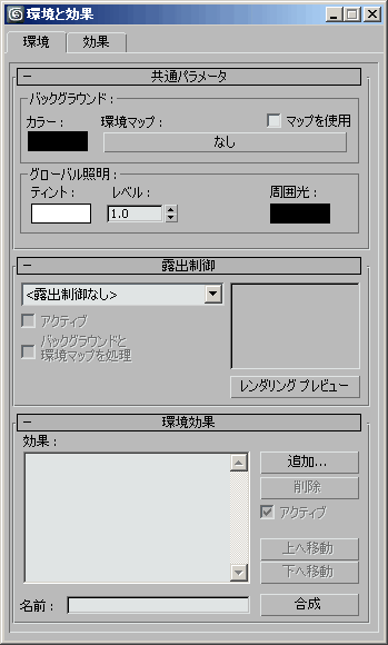

[環境と効果](Environment and Effects)ダイアログ ボックス
次の 3ds Max システム グローバル変数とメソッドを使うと、グローバル レンダリング環境にアクセスできます。
コントロールのバックグラウンド グループ

環境効果 ロールアウト
システム グローバル変数:
numAtmospherics
この 3ds Max システム グローバル変数には、[環境] (Environment)ダイアログの[効果] (Effects)リストに追加される環境効果の数が格納されます。この変数は読み取り専用です。
