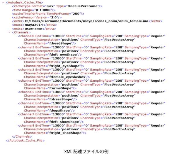

ジオメトリ キャッシュを作成すると、キャッシュは .mcx または .mcc (Maya キャッシュ)ファイルとしてディスクに保存されます。キャッシュには、.xml ディスクリプション ファイルも生成されます。XML (eXtensible Markup Language)ディスクリプション ファイルには、ジオメトリ キャッシュされたオブジェクトやキャッシュのタイム レンジなどその他の便利な情報のデータ ファイルを見つけるために Maya が使用する重要なキャッシュ アトリビュートのリストが含まれています。XML ディスクリプション ファイルは、ジオメトリ キャッシュ ファイルとそれに接続されたオブジェクトやシーンの追跡に使用できます。
XML ディスクリプション ファイルは読み取り専用です。
XML ディスクリプション ファイルに含まれるジオメトリ キャッシュ情報は、XML 要素とアトリビュートによって構造化および整理されています。それぞれの通常要素(cacheType や Channel など)またはネストされた要素(channel# など)には、特定のジオメトリ キャッシュ プロパティをリスト表示する単一または複数のアトリビュート(Type、ChannelName、SamplingRate など)が含まれています。

ジオメトリ キャッシュされた各オブジェクトには、独自のチャネル番号のネストされた要素が割り当てられます。たとえば、5 つのオブジェクトを選択し、ファイル配分(File Distribution)を 1 ファイル(One File)またはフレームごとに 1 ファイル(One File Per Frame)に設定して変形をキャッシュすると、1 つの XML ディスクリプション ファイルが生成されます。このファイルには、channel0、channel1、channel2、channel3、channel4 というネストされた要素が含まれます。ただし、ファイル配分(File Distribution)をジオメトリごとに 1 ファイル(One File Per Geometry)に設定すると、選択されたオブジェクトごとに XML ディスクリプション ファイルが生成され、各 .xml ファイルには 1 つのチャネル番号のネストされた要素だけが表示されます。
