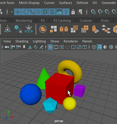

マニピュレータを現在の選択項目にロックする
オブジェクトを直接選択しなくても、その近くをクリックすると操作されるように、選択したオブジェクトに対する操作を設定することができます。
  1. オブジェクトを選択します。
  2. 移動ツール(Move Tool)、回転ツール(Rotate Tool)、スケール ツール(Scale Tool)、またはマニピュレータの表示ツール(Show Manipulator Tool)の各ツールを選択します。
  3. ステータス ライン(ツール バー)の現在の選択項目をロックします(Lock current selection) アイコンをクリックします。
    ロック アイコンがオンの間は、上記のツールを使って他のオブジェクトを選択することはできません。左マウス ボタンのクリックおよびドラッグは、(通常中マウス ボタンで実行するのと同じような)アクティブなマニピュレータ ハンドルの操作に切り替わります。
    マニピュレータをロック解除するには、現在の選択項目をロックします(Lock current selection)アイコンをもう一度クリックします。
