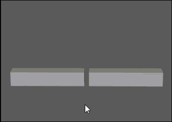

高さのベースラインを使用してピボットを再配置する
高さのベースラインを調整して、ピボットを移動させる
各ポリゴン ジオメトリ オブジェクトのピボットは、既定ではジオメトリの中心(0)に設定されています。高さのベースラインアトリビュートを使用すると、オブジェクトのトップ(-1)またはボトム(0)に再配置できます。

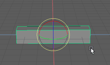

    カスタム ピボット マニピュレータ(移動と回転マニピュレータが結合したもの)が表示されます。コンポーネントモードでモデリングしている場合、マルチ コンポーネントモードがアクティブになります。
    ヒント: マニピュレータ(Manipulators)プリファレンスでピボット マニピュレータ(Pivot Manipulator)オプションを使用して、カスタム ピボット マニピュレータの方向ハンドルを非表示または調整します。
  4. ピボットを移動または回転するには、カスタム ピボットマニピュレータをドラッグするか、スナップします。

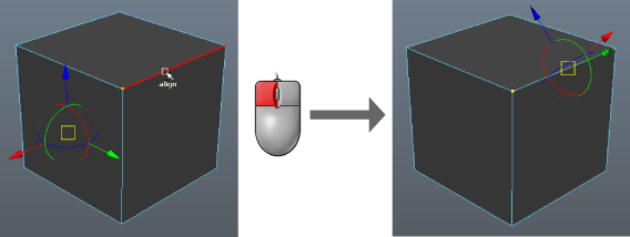

    • コンポーネントをクリックし、選択したコンポーネントにピボットをスナップして位置合わせします。

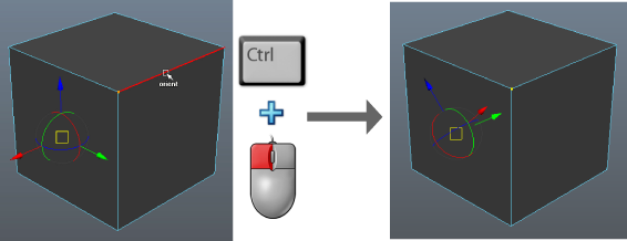

    • [Ctrl]キーを押しながらコンポーネントクリックして、コンポーネントの軸の方向を選択したコンポーネントにスナップします。

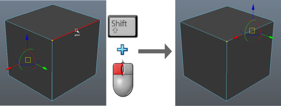

    • [Shift]キーを押しながらクリックして、ピボットをカーソルの位置に配置します。[Shift]キーを押しながらコンポーネントをクリックすると、ピボットはこのコンコンポーネントにスナップします。

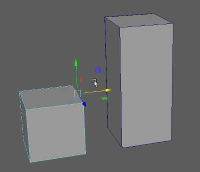

    • [C]または[V]キーを押しながら、別のオブジェクト上で中マウス ボタンでピボットをドラッグして、それぞれ該当するオブジェクトのエッジまたは頂点にスナップします。これは、特定のオブジェクトのコンポーネントを別のオブジェクトにすばやく整列させる場合に便利です。
