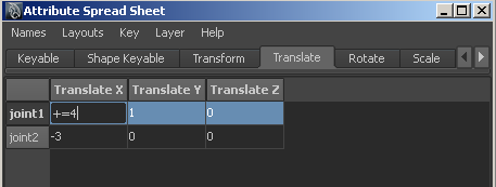

計算を実行するには
選択したセルすべてに、演算によって指定された新しい値が取得されます。

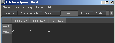

選択したセルに値を加算する
選択したセルが 4.0 だけ増えます。

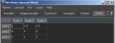

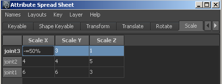

選択したセルからパーセンテージを減算する
選択したセルが、その現在値の半分だけ減ります。
