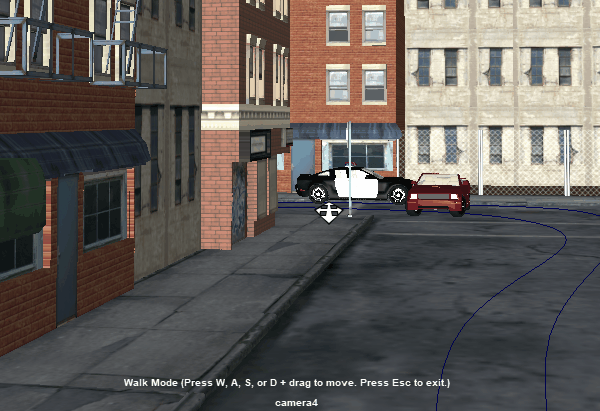

ウォーク ツールでは、ゲームで使用されるのによく似た種類の一人称カメラ コントロールを使用する Maya のパース ビュー カメラを制御することができます。
ウォーク ツールを開くには
カーソルが多方向矢印 に変化し、ヘッドアップ ディスプレイ メッセージがビューポートの下部に表示されます。
ウォークツール: クリック(黄色)、中クリック(青)、右クリック(赤)して速度を切り替えます。
ウォーク モードを使用するには、マウスを使用して速度をコントロールすると同時に、キーボードを使用して移動方向をコントロールします。たとえば、低速で前進するには、中マウス ボタン+[W]、または上矢印キーを押します。
