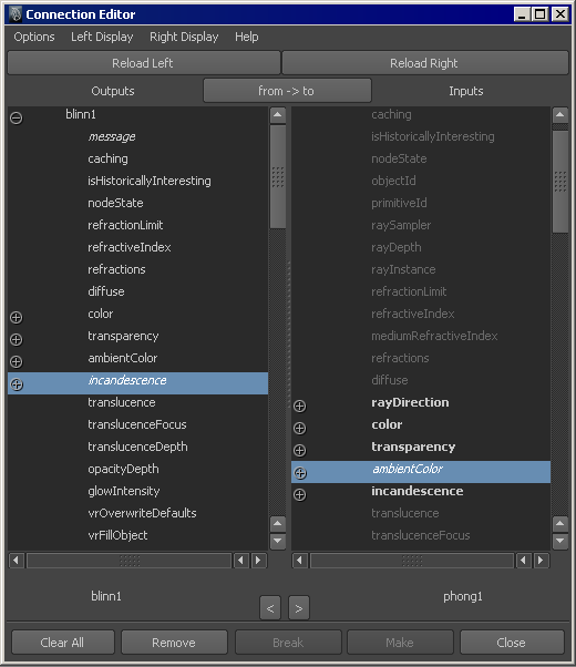

接続エディタ(Connection Editor)には、ノード接続の情報が並列に表示されるため、ネットワークにある、接続された 2 つのノードを見ることができます。このエディタは、シェーディング ネットワークを微調整するときに役立ちます。
ノードからノードへすばやく簡単に移動し、ノードの入出力を表示して接続を円滑に行うことができます。つまり、ノード ネットワーク内で、どちらの方向の接続も設定できるということです。

接続エディタ(Connection Editor)の接続したアトリビュートはイタリック体(Mac OS X を除く)で表示され、キー設定不可アトリビュートはグレー表示されます。 グレー表示されたアトリビュートの中には、ネストされたアトリビュート リストを示すものがあります。アトリビュートをダブル クリックするか、展開して接続可能なノードを表示します。

接続エディタ(Connection Editor)ボタン
接続エディタ(Connection Editor)のボタンは、接続の作成を制御します。
左側のリロード(Reload Left)と右側のリロード(Reload Right)
接続エディタ(Connection Editor)の出力ペインまたは入力ペインにノードをロードします。ノード、オブジェクト、またはシェーダを選択し、左側のリロード(Reload Left)または右側のリロード(Reload Right)をクリックします。
左側から右側へ(from -> to)
出力アトリビュートから入力アトリビュートへの切り換え、またはその逆を行います。
矢印ボタン()
出力ノードを入力ペインに移動するか()、または、入力ノードを出力ペインに移動します()。
すべてクリア(Clear All)
出力ペインと入力ペインのノードを除去します。
除去(Remove)
出力ペインのノードを除去(Removes)します。
解除(Break)
選択した接続を解除(Breaks)します。出力ペインから切断する接続を選択した後、解除(Break)をクリックします。このボタンは、自動接続(Auto-connect)オプションがオフの場合だけ使用できます。
作成(Make)
選択したアトリビュート間に接続を作成(Makes)します。出力アトリビュートを選択し、入力アトリビュートを選択した後、作成(Make)をクリックします。このボタンは、自動接続(Auto-connect)オプションがオフの場合だけ使用できます。
閉じる(Close)
接続エディタ(Connection Editor)を閉じます。
