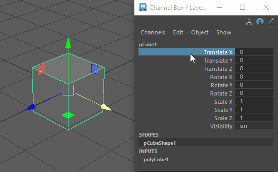

| 目的 | チャネル ボックスで以下を選択 |
アトリビュート名をクリックしたときにマニピュレータが表示されないようにする。 |
編集 > 設定 > 非表示マニピュレータ(Edit > Settings > Invisible Manipulators) |
マニピュレータが表示されないようにし、中マウス ボタンでのドラッグを無効にします。 |
編集 > 設定 > マニピュレータなし(Edit > Settings > No Manipulators) |
アトリビュート名をクリックしたときにマニピュレータが表示されるようにし、中マウス ボタンでのドラッグを有効にします。 |
編集 > 設定 > 標準マニピュレータ(Edit > Settings > Manipulators) |
マニピュレータの基本設定(Manipulator Preferences)を設定しても、現在の Maya セッションには影響しません。更新は以降の Maya セッションにのみ適用されるため、変更を確認するには Maya を再起動する必要があります。詳細については、「マニピュレータの基本設定」を参照してください。
