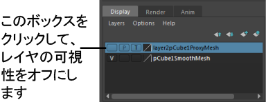

ディスプレイ レイヤを非表示にするには
  1. ディスプレイ レイヤ エディタ(Display Layer Editor)で、レイヤ名の隣にある最初の列の「V」をクリックし、そのレイヤのオブジェクトの可視性を切り替えます。
再生中にのみディスプレイ レイヤを非表示にするには
  1. レイヤ名の隣にある 2 番目の列の「P」をクリックします。
    レイヤのオブジェクトは作業中にシーン ビューでは引き続き表示され、再生中には非表示になります。
