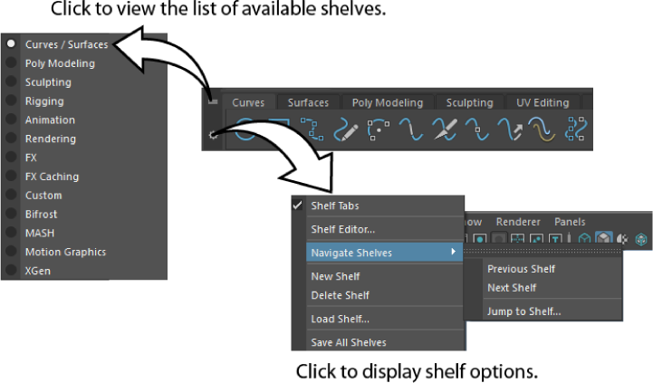

既定のシェルフは、Maya の主なツール セットをそれぞれ表すタブに分割されます。各タブには、各セットの最もよく使用されるコマンドを表すアイコンが含まれています。たとえば、リギング(Rigging)タブには、リギング(Rigging)メニュー セットで使用可能な最もよく使用されるコマンドのアイコンが含まれています。
しかし、シェルフの真価は、カスタム シェルフを作成し、そこからクリック 1 つで簡単にアクセスできるツールやコマンドのショートカットを作成できることにあります。シェルフに追加するメニュー項目を選択するには、[Shift]+[Ctrl]を押します。
また、アクセスを容易にするために、シェルフにカスタム スクリプトとパネル レイアウトを追加することもできます。
シェルフ ナビゲーションおよびオプションの編集を行うには、ドロップダウン メニューを使用します。
