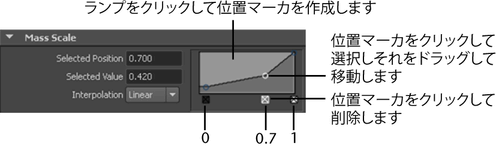

単一値ランプの次の例は、パーティクルの質量スケール アトリビュートを調整するために使用されます。
ここで、0.42 (垂直)の値で位置 0.7 (水平方向)にあるマーカーを選択し、これを任意の方向にドラッグして、そのアトリビュートが時間の経過とともに変化する方法を変更できます。追加の位置マーカーは、配置したい場所をクリックすることで追加でき、ランプの下部にあるボックスをクリックして削除することができます。
ランプの右側には矢印付きグレー ボタンがあり(ここでは非表示です)、これをクリックするとより大きなウィンドウでランプを開くことができます。必要に応じて、この大きなウィンドウのサイズを変更することができます。

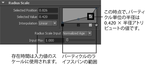

一部のアトリビュートでは、次の例に示すように、時間の経過とともに変化するパーティクルの半径に対して、ランプ値の入力が選択できます。
パーティクル半径を正規化した存在時間(Normalized Age)に依存するのではなく、例に示すように、半径スケールの入力(Radius Scale Input)をパーティクルの速度または加速度など別の値に設定できます。流体の不透明度を使用した、別の例を示します。既定では、入力不透明度(Opacity Input)は密度(Density)ですが、流体の温度や圧力に設定できます。

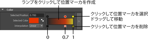

このタイプのランプは、位置マーカーと補間には単一値ランプと同じコントロールを使用しますが、変化はグレースケールまたはカラーで表示されます。
位置マーカーを選択したときに、選択したカラー(Selected Color)スウォッチをクリックして、カラーを変更する、またはそのポイントにテクスチャを追加することもできます。補間オプションは、単一値ランプの場合と同じですが、遷移は線グラフとしてではなく、カラーの変化として表示されます。

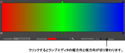

カラー ランプの大きなウィンドウ オプションでは、ウィンドウの方向を水平から垂直に変更できるオプションが利用できます。
