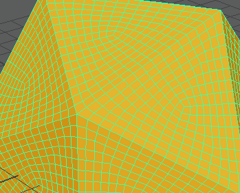

  1. コンポーネントを選択するオブジェクトを選択します。
    ジオメトリを右クリックして、コンポーネントを選択します
  2. ツールボックス(Toolbox)の選択範囲ペイント ツール(Paint Selection Tool) をダブルクリックします。
  3. ツール設定(Tool Settings)ウィンドウを使用してツールをセットアップします。ブラシ サイズの設定やペイント操作をコンポーネントの選択(Select)、選択解除(Unselect)、または選択状態の切り替え(Toggle)のいずれに設定するのかといった選択などを行います。グラフィック タブレット ペンを使用している場合は、スタイラス圧力(Stylus Pressure)をアクティブにすることができます。
    ヒント: ブラシ半径のサイズを変更するには、[B]キーを押しながらドラッグします。
  4. セレクション マスクを設定して、選択するコンポーネント タイプを選択します。
  5. 選択したオブジェクトをペイントして、コンポーネントを選択します。
