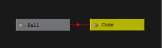

エクスプレッション接続(Expression Connections)
有効にすると、エクスプレッションによって接続された 2 つのノード間に赤色のラインが表示されます。矢印は、接続の方向を示します。
Ball という名前の NURBS 球と、Cone という名前の NURBS 円錐を作成します。Ball の移動 Y (Translate Y)アトリビュートの値を円錐の移動 Y (Translate Y)アトリビュートに割り当てるように、エクスプレッションを記述します。このエクスプレッションによって、2 つのアトリビュート値がリンクされます。ビューでBall を上下に(Y 軸方向に)移動すると、それと同じ量だけCone も上または下に移動します。
ヒント:
カラー設定(Color Settings)を選択しハイパーグラフ/ハイパーシェード(Hypergraph/Hypershade)を展開して、接続ラインの色分けを変更することができます。
