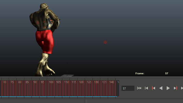

タイム スライダ(Time Slider)は、再生レンジ、キー、再生レンジ内のブレイクダウンを制御します。
を表示し、上下にドラッグします。感度を下げたり、タイム スライダ(Time Slider)の分割バーのカーソルを無効にするには、「タイム スライダをカスタマイズする」の関連セクションを参照してください。

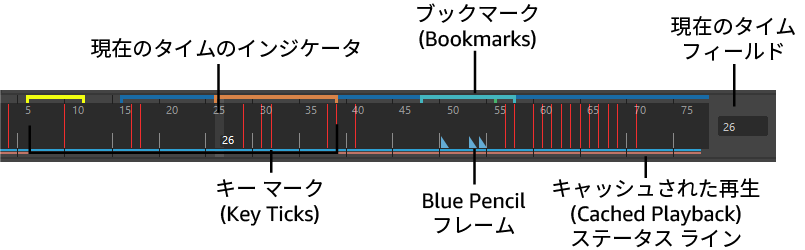

タイム スライダ上で現在のタイム インジケータをドラッグ
現在のタイム インジケータは、タイム スライダ(Time Slider)上に灰色のブロックで表示されます。アニメーション内を前後にドラッグして移動できます。
タイム スライダ(Time Slider)を右クリックすると、一般的な操作を簡単に実行できるアニメーション コントロール メニューにアクセスできます。

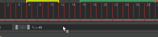

キー マークは、タイム スライダ(Time Slider)にある赤いマーク(既定)で、選択したオブジェクトに設定されたキーフレームを示します。キーを選択すると、白で表示され、ハイライト部分は青で表示されます(例については、「タイム スライダ(Time Slider)でキーを選択する」を参照してください)。特殊なタイプであるブレイクダウン キーはタイム スライダ(Time Slider)上に緑色のマークで表示されます。
[s]キーを押して、選択したオブジェクトにキーを設定します。キー設定の詳細については、「キーを設定する」および「キーフレーム アニメーション」を参照してください。
がハイライト表示されている間は、キーを移動できます。[Ctrl]キーを押しながらキーをドラッグしてコピーします。「キーを編集する」を参照してください。
[Shift]を押しながらキーをドラッグする操作と、[Shift]+[Alt]を押しながらキーをドラッグする操作。

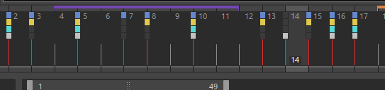

色分けされたキー

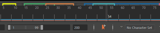

タイム スライダのブックマークにカーソルを合わせて名前を表示する
タイム スライダ(Time Slider)のブックマークとは、シーン内のイベントにフラグを設定する、タイム スライダ(Time Slider)の上部に沿って配置された色付きのタグのことです。ブックマークを使用すると、特定の瞬間に注意を引き付けることができます。これは、シーン内の特定の領域や瞬間にフォーカスしたり、ハイライト表示したりする場合に便利です。ブックマークを移動するには、[Ctrl]キー(Mac では[Command]キー)を押しながらブックマークの中心をドラッグ
します。[Ctrl]キー(Mac では[Command]キー)を押しながらブックマークの左
または右
の「脚」をドラッグしてスケールします。ブックマークのカーソルが変化して、移動モードがアクティブになっていることが示されます。

タイム スライダ(Time Slider)上の青い長方形は、Blue Pencil フレームです
[Shift]キーを押しながらクリックすると、タイム スライダ(Time Slider)上で 1 つまたは複数の Blue Pencil フレームがハイライト表示され、再配置できるようになります。ハイライト表示されたら、ハイライト表示された領域の両端にある矢印をドラッグして、フレーム間のタイミングを増減します。
詳細については、「Blue Pencil フレームを使用する」を参照してください。
タイム スライダ(Time Slider)上の青とピンクのストライプはキャッシュされた再生(Cached Playback)ステータス ラインを示す
青いラインはアニメーションのキャッシュされた再生(Cached Playback)ステータスであり、ピンクのラインはダイナミクスのキャッシュされた再生(Cached Playback)ステータスです。
キャッシュされたシーンを編集しているときに、ステータス ラインの変更された領域が一時的にグレーに変わった場合は、アニメーションのセグメントが古くなっています。その後再び青色になった場合は、値が更新されています。
キャッシュされた再生(Cached Playback)でサポートされていないノードが検出されると、セーフ モードになります。キャッシュされた再生(Cached Playback)がセーフ モードの場合、キャッシュされた再生(Cached Playback)ステータス ラインは黄色に変わり、キャッシュされた再生(Cached Playback)アイコンに警告記号が表示されます。キャッシュされた再生(Cached Playback)がセーフ モードになっている理由の説明については、「スクリプト エディタ」を参照してください。(「キャッシュされた再生でサポートされないノード」で現在サポートされていないノードのリストを検索することができます。)
キャッシュされた再生(Cached Playback)ステータス ラインを右クリックして、キャッシュされた再生(Cached Playback)のオンとオフを切り替えるか、キャッシュをフラッシュするか、新しいキャッシング モード(Caching Mode)を選択します。キャッシュされた再生(Cached Playback)ステータス ラインのカラーの変更は、カラー設定(Color Settings)で、幅および配置の設定は、キャッシュされた再生(Cached Playback)のプリファレンスで実行できます。
キャッシュされた再生(Cached Playback)の詳細については、「キャッシュされた再生を使用して再生速度を上げる」を参照してください。

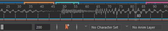

タイム スライダ(Time Slider)の中央にあるオーディオ波形
タイム スライダ(Time Slider)を右クリックしてアニメーション コントロール メニューを開きます。ここで、オーディオ(Audio)ロールアウトを選択してオーディオ(Audio)メニューにアクセスし、Maya のオーディオ設定を管理することができます。
オーディオ ファイルを読み込むときに、タイム スライダ(Time Slider)に波形が表示されます。「オーディオをタイム スライダ上に表示する」を参照してください。
