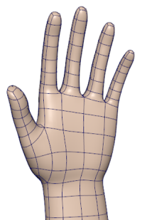

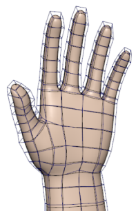

標準ジオメトリ
ポリゴン オブジェクトの場合、粗いケージとスムーズ プレビューが表示されます。
[2]を押します。
ポリゴン オブジェクトの場合、スムーズ メッシュ プレビュー(Smooth Mesh Preview)とケージ + スムーズ メッシュ(Cage + Smooth Mesh)アトリビュートが選択されます。
滑らかなジオメトリ
[3]を押します。
ポリゴン オブジェクトの場合、スムーズ メッシュ プレビュー(Smooth Mesh Preview)とスムーズ メッシュ(Smooth Mesh)アトリビュートが選択されます。
