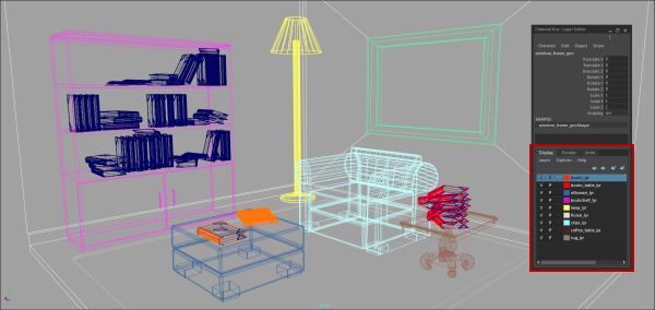

オブジェクトに異なるワイヤフレーム カラーを割り当てて、ビュー内でトラックしやすくすることができます。ワイヤフレーム カラーは、ここに示すように、オブジェクト単位またはディスプレイ レイヤ単位で割り当てることができます。

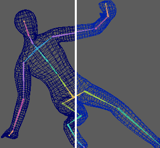

注: GPU のオーバーライド(GPU Override)とカラー管理(Color Management)が有効になっている場合、デフォーマ アトリビュートにキー設定すると、ワイヤフレーム カラーが明るくなることがあるという既知の問題があります。この問題はワイヤフレーム カラーにのみ影響し、アニメーションやデフォメーションには影響しません。この問題を回避するには、アニメーション(設定)(Animation (Settings))プリファレンスの GPU のオーバーライド(GPU Override)をオフにするか、カラー管理(Color Management)プリファレンスのカラー管理(Color Management)をオフにします。
ワイヤフレーム カラーが明るく表示される場合がありますが、パフォーマンスには影響しません

ディスプレイ レイヤ エディタ(Display Layer Editor)で、レイヤ名の横にあるカラー ボタンをクリックし、レイヤの編集(Edit Layer)ウィンドウを開きます。
ドロップダウン リストから RGB を選択し、オブジェクトのワイヤフレームに RGB フル カラーを割り当てるか、またはインデックス(Index)を選択してパレットからプリセット カラーを選択します。
レイヤのワイヤフレーム カラーは、そのレイヤ内の各オブジェクトのカラーをオーバーライドします。
