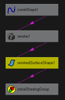

たとえば、NURBS カーブを回転(Revolve)してワイン グラスのサーフェスを作成した場合、その回転(Revolve)したサーフェスのシェイプ ノードを選択して、グラフ > 入力と出力接続(Graph > Input and Output Connections)を選択すると、次に示すディペンデンシー グラフが表示されます。
このグラフは縦に表示されます。既定では、ディペンデンシー グラフは横に表示されます。
ノード間の接続ラインは接続の方向を示しており、データを出力するノードを原点にして、そのデータを入力として受けるノードの方向へつながっています。
このディペンデンシー グラフの例では、NURBS カーブが回転(Revolve)操作のノードに対する入力ノードであることを示しています。回転操作によって、回転シェイプ(ワイン グ ラス)が生成されます。それがさらに initialShadingGroup に接続されて、Maya 既定のシェーディング グループが設定されています。
接続ラインの上にマウス ポインタを移動するとツールチップが表示されます。ここでは、出力ノード名、出力を提供するアトリビュート、入力ノード名前、入力を受け取るアトリビュートを識別できます。通常、白いボックスに表示されるノード名とアトリビュート名を理解するには、Maya の内部機能に関する知識が必要です。
