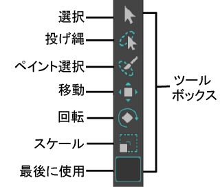

既定では、Maya インタフェースの左側にツール ボックス(Tool Box)が表示されます。「インタフェースの概要」を参照してください。Maya で作業する際に最もよく使用されるツールが含まれています。
Maya インタフェースの左側にあるツール ボックス
