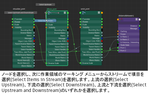

  1. 上流ノードまたは下流ノードを選択するノードを選択します(複数可)。作業領域を右クリックしてマーキング メニューを表示します。
  2. ストリームで項目を選択(Select Items in Stream)を選択して、上流の選択(Select Upstream)、下流の選択(Select Downstream)、上流と下流を選択(Select Upstream and Downstream)のいずれかを選択します。
  3. 上流ノードまたは下流ノードがノード エディタ(Node Editor)で選択されます。
ヒント: ホットキーの , または . をそれぞれ使用して、選択したノードの上流ノードまたは下流ノードを選択することもできます。上流ノードと下流ノードの両方を選択するには、ショートカットとして / を使用します。
