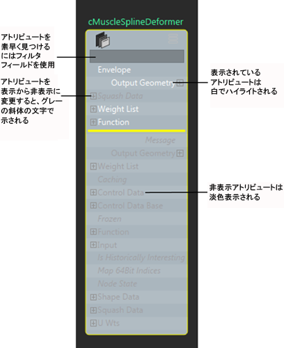

アトリビュートのカスタム リストを作成するには、ノードを右クリックし、カスタム アトリビュートのリストを編集(Edit Custom Attribute List)を選択します。ビュー モード 4 を使用してこのカスタム アトリビュート ビューのノードを表示できます。
ノードは編集モードに切り替わり、黄色の境界線でハイライトされます。可視アトリビュートはすべて白でハイライトされます。非表示アトリビュートはすべて淡色表示されます。
このノードのアトリビュート リストを以前に編集したことがない場合、ノードのすべてのアトリビュートがリストされ、すべての一次アトリビュートが可視として設定されます。つまり、可視アトリビュートのリストはビュー モード 3 のリストと同じです。
このノードに現在カスタム リストが存在する場合、アトリビュートはリストに保存されているものとしてリストされます。
