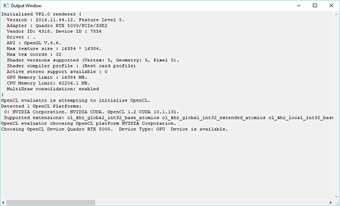

出力ウィンドウ(Output Window)とは、Windows で Maya と一緒に実行される追加コンソールのことで、各種の診断およびステータスの最新情報(特に、stdout および stderr の出力)を提供します。Maya で計算量が多い特定の操作を実行すると、メイン ユーザ インタフェースではなく、コンソールに最新の進行状況が送信されることがあります。インタフェースがフリーズしているように見える場合は、出力ウィンドウ(Output Window)を調べて、インタフェースではなく、このウィンドウに更新が送信されているかを確認してください。
