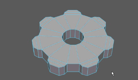

隣接しているエッジの選択オプション(Select Contiguous Edges Options)
選択 > 隣接しているエッジ(Select > Contiguous Edges)を選択したときの動作を設定するには、これらのオプションを使用します。「ポリゴン コンポーネントを選択する」も参照してください。

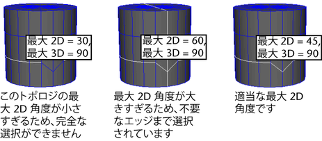

最大 2D 角度(Maximum 2D Angle)、最大 3D 角度(Maximum 3D Angle)
エッジ間の角度に基づく選択距離を設定します。エッジの自動選択中に指定された角度を超えると、自動選択は停止します。
2D 角度は、サーフェスのシェイプに関係なくサーフェス トポロジによって作られる角度を参照します。3D 角度は、ワールドまたはローカル空間で測定される、サーフェスのシェイプによるアングルを参照します。以下は、この設定の組み合わせが選択に与える影響の例です。
