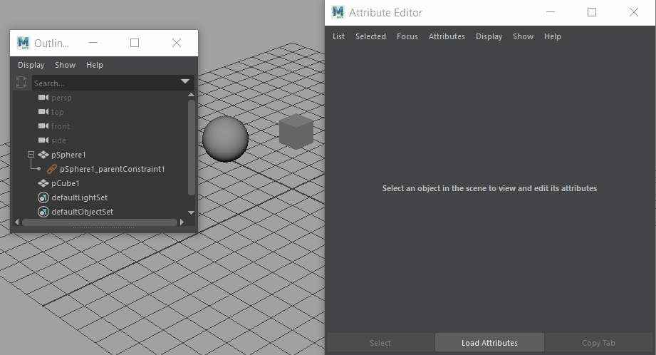

オブジェクトの表示(Display)アトリビュートを変更する
表示(Display)アトリビュートは、現在のオブジェクトの全体的な表示設定をコントロールします。これらのアトリビュートはアトリビュート エディタのトランスフォーム(Transform)タブ(オブジェクトの名前が付いているタブ)に表示されます。
