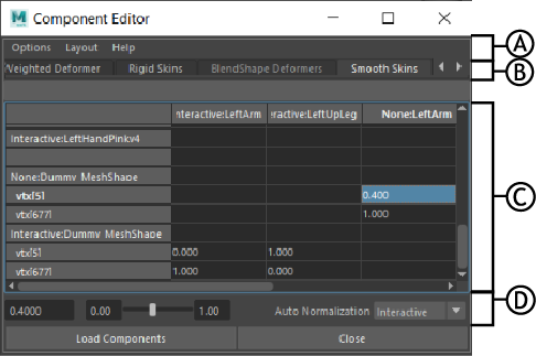

コンポーネント エディタ(Component Editor): A.コンポーネント エディタ(Component Editor)メニュー、B.コンポーネント エディタ(Component Editor)タブ、C.コンポーネント エディタ(Component Editor)スプレッドシート領域、D.自動正規化(Auto Normalization)メニュー

| 値 | 機能 |
| なし(None) |
スムーズ スキン ウェイトの正規化をオフにします。 |
| インタラクティブ(Interactive) | オンの場合、インフルエンスの追加または除去、およびスキン ウェイトのペイントを行うときに、スキン ウェイト値が正規化されます。 |
| ポスト(Post) |
このモードを選択すると、他のインフルエンスのウェイトに影響を与えずにウェイトのペイントや変更を行うことができ、そのうえメッシュを変形したときにはスキンの正規化が行われます。 |
注: 自動正規化(Auto Normalization)メニューの値は skinCluster ノードによって制御されるため、何も選択されていない場合、または選択項目に skinCluster ノードが含まれていない場合は、自動正規化(Auto Normalization)メニューに値が表示されません。
これらの設定の詳細については、「skinCluster」と「正規化モードを設定してウェイトを正規化する」を参照してください。 |
