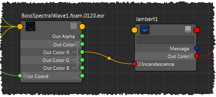

- マップをファイル(File)テクスチャとして適用し、必要に応じて値を使用してシェーダのパラメータをドライブします。例:
ヒント: ソルバのアトリビュートでキャッシュの書き出し(Export Cache)をオンにすると、設定の調整に応じて泡の値のフィードバックを対話的に得ることができます。
